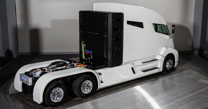

Message par FDA1 Sam 3 Déc 2016 - 10:41
Aux Etats-Unis, Nikola Motor vient de révéler un premier prototype de son poids-lourds électrique à hydrogène. Autonomie annoncée : près de 2000 kilomètres !
[INFORMATION] Électrique et hybride  - Page 9 Nikola10
La pile à combustible du Nikola One vient alimenter un pack batteries de 320 kWh autorisant entre 1300 et près de 2000 kilomètres d’autonomie avec un plein.
[INFORMATION] Électrique et hybride  - Page 9 Nikola11
http://www.automobile-propre.com/nikola-motor-presente-premier-poids-lourds-hydrogene/

FDA1 a écrit:Aux Etats-Unis, Nikola Motor vient de révéler un premier prototype de son poids-lourds électrique à hydrogène. Autonomie annoncée : près de 2000 kilomètres !
Sinon, il y a ... le train.
Pas de batteries, pas d'hydrogène polluant à produire, pas de techno compliquée à inventer et mettre au point, c'est utilisable aujourd'hui. :smile:
Nombre de messages : 3067
