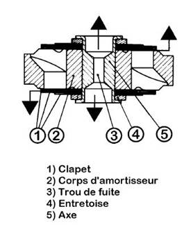

L'amortisseur est serti dans la sphère et sont à double effet.
L'amortissement est obtenu en freinant l'écoulement
du liquide entre la sphère et le cylindre ( et inversement) par un
système de clapets déformables qui obturent les orifices de passage.
Un trou calibré, percé au centre de l'amortisseur
permet un passage direct du liquide vers la sphère et inversement. Il a
pour fonction de diminuer l'amortissement aux faibles amplitude
sans ce système le fluide qui entre dans la sphère écrase la membrane qui le repousse tout de suite par réaction et on a juste la fonction d'un ressort .
- En circulation, lorsque la roue rencontre une bosse, elle appuie sur
le piston qui va comprimer le gaz grâce à l'huile. Lorsque la roue
revient à l'état normal, le gaz comprimé repousse le piston.
- La fonction amortissement est assurée par la tuyère qui sépare la
sphère du piston, le passage réduit, freine la circulation d'huile.

Je suis d'accord, sauf que lorsqu'il n'y a plus de gaz dans la sphère, la fonction ressort n'existe plus. Exit la souplesse, on a un bout de bois à la place d'un canapé moelleux.
Le trou calibré a peut-être le nom "d'amortisseur" mais il ne fait qu'amortir, ou plutôt ralentir, le passage du liquide, c'est tout. Ce n'est pas ce trou qui fait l'effet ressort.

je n'ai jamais dit le contraire pour les sphères en manque de pressionEwen29 a écrit:Je suis d'accord, sauf que lorsqu'il n'y a plus de gaz dans la sphère, la fonction ressort n'existe plus. Exit la souplesse, on a un bout de bois à la place d'un canapé moelleux.
la membrane gonflée joue le rôle de ressort et sans l'amortisseur pour ralentir comme tu dis le passage de LHM le tout se comporte comme un ballon bien gonfle, il rebondi en s’arrêtant avec une fréquence donnée sur un sol dur
Si tu le fait rebondir sur un tapis en mousse qui absorbe l'énergie (rôle d’amortisseur) sa fréquence de rebondissement sera moindre voir nulle.
Notre ami doit avoir sa suspension qui s'apparente un peu à celle des 2 cv.
