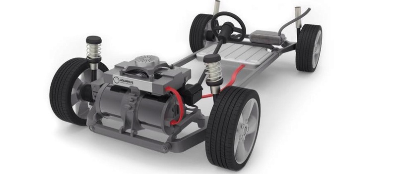

PSA et le range extender Aquarius : l'idée du siècle ou un miroir aux alouettes ?
19 juillet 2016 Publié par Laurent Meillaud
![[INFORMATION] PSA: Les nouvelles technologies - Page 19 Aquari11](https://i.servimg.com/u/f35/17/64/49/96/aquari11.jpg)
le groupe PSA va tester à partir de l'année prochaine un nouveau type de range extender. L'information a été révélée auprès de Reuters par le fournisseur de cet équipement, la start-up israélienne Aquarius. PSA a confirmé qu'il participait au projet avec plusieurs prototypes. A ce stade, le constructeur français en est à l'évaluation de la technologie. Ce prolongateur d'autonomie est moins coûteux et utilise un principe original, qui est celui du piston unique.
Au lieu d’utiliser un moteur qui joue le rôle d’un générateur, Aquarius utilise un principe différent. Le piston effectue des va-et-vient sans bielle ni vilebrequin et crée un courant par le biais d'un aimant se déplaçant à l'intérieur d'une bobine électromagnétique. Selon la start-up, le rendement énergétique est deux fois supérieur. Sur sa page Facebook, Aquarius indique un poids de 70 kg et une puissance de 35 kW. Mais, un article sur le site Israel 21C évoque un poids de 20 kg.
Selon Aquarius, un véhicule équipé de son système coûterait environ 17.000 dollars (autour de 15.300 euros), contre 25.000 dollars pour un hybride classique et 40.000 dollars pour un électrique pur, une facture où la batterie pèse toujours pour moitié (en fait, c'est moins désormais). L'autonomie, avec la batterie et le générateur (alimenté par de l'essence, stockée dans un réservoir de 50 litres) serait de 1200 km
![[INFORMATION] PSA: Les nouvelles technologies - Page 19 Aquari10](https://i.servimg.com/u/f35/17/64/49/96/aquari10.jpg)
Que penser de tout cela ? Les articles mentionnant Aquarius sont parus dans des médias israéliens réputés sérieux (Jerusalem Post, Haaretz). Il est vrai que ce pays abrite des start up qui ont connu un certain succès (Waze, Moovit) et que Renault a d'ailleurs ouvert là-bas un Open Innovation Lab, dont l'un des axes de recherche est le véhicule électrique. Mais, il y a eu le précédent malheureux Better Place et il faut rester prudent.
