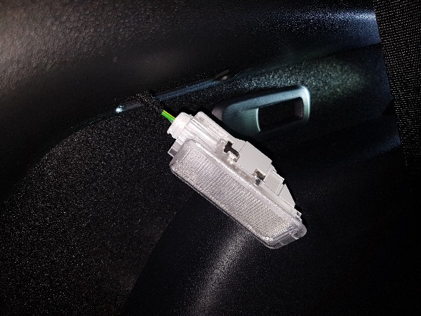

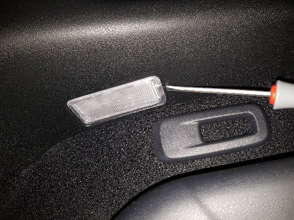

On commence par déclipser la petite vitre en plastic, ça sort tous seul :
[TUTORIEL] Changement éclairage intérieur C4 Picasso II 20161215

Pareil pour l'éclairage opposé :
[TUTORIEL] Changement éclairage intérieur C4 Picasso II 20161220
[TUTORIEL] Changement éclairage intérieur C4 Picasso II 20161221
[TUTORIEL] Changement éclairage intérieur C4 Picasso II 20161219
[TUTORIEL] Changement éclairage intérieur C4 Picasso II 20161218

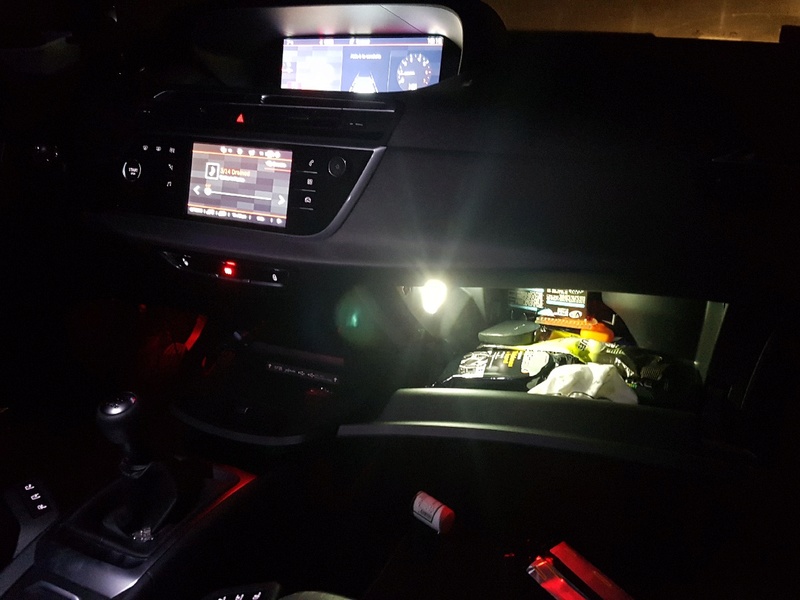

La boite à gant y  adroit aussi :
[TUTORIEL] Changement éclairage intérieur C4 Picasso II 20161234
Prévoir un tout petit tournevis pour pourvoir déloger le porte ampoule.
[TUTORIEL] Changement éclairage intérieur C4 Picasso II 20161235
[TUTORIEL] Changement éclairage intérieur C4 Picasso II 20161236
