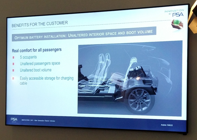

Puis c'est M. Andrés Yarce qui nous a présenté la future génération de véhicules électriques qui seront développés en partenariat avec Dongfeng sur la future plate-forme e-CMP.

Les futures véhicules électriques PSA/DFM en bref :
- basés sur la plate-forme e-CMP
- couvrira les segments B et C
- jusqu'à 450 kms d'autonomie
- lancement en Europe et en Chine en 2019
- batteries li-ion d'une capacité de 50 kWh, 300 kgs
- batteries conçu de telle sorte qu'elles n'empietent pas sur l'espace habitable (elles prennent place sous les sièges et à la place du tunnel de transmission
- moteur électrique de 115 ch
- Vmax 150 km/h

Une question, ont-ils présenté les batteries pour les véhicules électriques car ces batteries ont des caractéristiques très novatrices en terme de poids(on parle de 350kg et d'encombrement(les packs ont des dimensions très réduites) pour une puissance de 50kWh.
Avez-vous eu des précisions sur ce point, car on est dans des valeurs, pour le poids/puissance, que Bosch, par exemple, ne prévoyait pas avant 2025, hors là, PSA doit déjà les avoir pour les présenter, bien sur si mes données sont exactes?
Merci de me répondre si tu le peux......
default Re: [INNOVATION] Techno. intelligentes pour voitures branchées
Message par C-Benjamin le Jeu 26 Mai 2016 - 23:45
Le pack batterie des véhicules électriques pèse 300 kgs pour effectivement 50 kWh.
On peut l'apercevoir sur cette photo, dans le plancher de cette maquette de 2008 :
[INNOVATION] Techno. intelligentes pour voitures branchées 73
La forme particulière a été étudiée pour ne pas empiéter sur le volume habitable.
[INNOVATION] Techno. intelligentes pour voitures branchées Img_2056

Merci je viens de voir le "slide",
Oui, ce qui est étonnant, c'est la puissance par kg annoncée, environ 170 Wh/kg. On est dans du très haut niveau car aujourd'hui très peu annonce un rapport poids puissance de ce calibre. Même Tesla qui à une puissance de batterie supérieure(70kW/h et plus) mais pour un poids plus lourd.
Je pense qu'à ce niveau, le prix se paye et donc on est bien dans du Premium.
Le prix des véhicules électriques de PSA sera donc dans la moyenne haute grâce au volume de vente qui se veut mondiale avec l'aide de Dongfeng.
Les premières voitures de PSA sur le sol Américain pourraient bien être électriques........

Même positionnement du chargeur dans les hybrides, donc en 2019, la recharge par induction sera possible aussi en Hybrid PSA, et ça sera la norme pour des véhicules premium.
Quant au moteur essence spécifique, il sera produit à Douvrin car semble-t-il, il n'y a que là que se trouvent les moteurs EP6 atmo et turbo; mais est-ce possible de monter à 160 ch en atmo avec un cycle Atkinson?
Pour ce qui est des batteries au Lithium, les progrès attendus sur les électrodes avec les nanotechnologies, laissent espérer une énergie massique à 200W.h/kg en 2020; donc 50kW.h nécessitera une masse de 250kg + le carénage = 300kg; PSA anticipe à ce niveau d'énergie massique pour 2019: c'est réaliste
quant au prix de la batterie qui conditionne celui du véhicule, à 350€ probable le kW.h en 2019, ça fera 17500€ le pack de 50kW.h :eek: donc un véhicule DS3X par exemple à pas moins de 35k€;
pour un Cactus sur e-cmp attendu en 2021, ça le mettra sûrement à 32k€, avec moult ADAS intéressants et une suspension Citroen, s'il vous plaît. :yes: + chargeur induction
et pour conclure, il faut évoquer le prix du kW.h à la recharge: compte tenu:
- des investissements pour installer une station de recharge rapide pouvant accueillir au moins 10 véhicules en stationnement pendant 1/2h,
- de la puissance souscrite au fournisseur d'électricité qui la sortira de son réseau ou de panneaux solaires ou de l'éolien sur place,
attendons-nous à un kW.h à pas moins de 50cts€ (à la maison aussi parait-il en 2025) donc 25€/50kW.h pour environ 400km, soit 6,25€ les 100km!
Il faudra que l'essence atteigne 2€ le litre pour que ça soit équitable
On s'aperçoit que l'affaire est hautement politique et ne dépend pas seulement de bornes de recharges;
PSA a donc bien compris que les mêmes véhicules doivent pouvoir être acheté en thermique ou en électrique;
