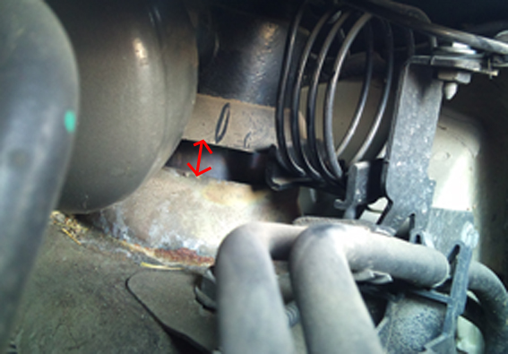

Message par j-krock le Dim 26 Mai 2013 - 17:24
Bonjour à tous,
Si quelqu'un pouvait me renseigner, est-ce que l'écart montrée par la flèche rouge ci dessous est normal ? C'est le dôme de suspension avant et il y a un écart de 1 à 2 cm
merci d'avance

default Re: [QUESTION] Problèmes de suspension
Message par C-vava le Dim 26 Mai 2013 - 20:42
il faudrait quelqu'un avec un c5 pour bien faire.
