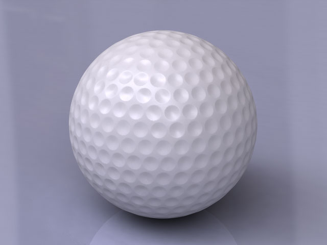

Connaissant les propriétés aérodynamiques des alvéoles d'une balle de golf, pourquoi ne pas intégrer ces alvéoles sur le toit d'un véhicule ?

Message par CITRON. le Sam 15 Déc 2012 - 16:23
Tiens je savais pas ça !? Ça a un rapport avec le fait que ce soir une sphère ?

Message par Romanistan le Sam 15 Déc 2012 - 17:02
Une balle de golf doit être (devine quoi...) une balle, donc une sphère ;)
Lorsque la surface de la balle est couverte d'alvéoles, une fine couche d'air à proximité de la balle devient turbulente.
Plutôt que de s'écouler de façon homogène et continue, l'air crée une zone microscopique de turbulence inconstante et aléatoire.
Le côté positif: elle peut mieux suivre la courbure de la balle. Elle peut suivre le contour plus longtemps avant de se séparer, créant un plus petit sillon, et moins de résistance.
En fait, une balle munie d'alvéoles génère la moitié moins de résistance qu'une balle lisse.

Message par Dec85 le Sam 15 Déc 2012 - 19:48
Je ne savais pas mais c'est intéressant cela ! Mais l'intégrer sur un mes dessin je crois que ça va être chaud à dessiner ces alvéoles. Mais en parlant de toit, je ne comprends pas pourquoi pour des voitures électrique par exemple, on ne mets pas un film solaire ou bien des alvéoles pour capturer l'énergie du soleil. Ça pourrait au moins économiser ça pour la clim, la radio ... ça serait réalisable ?

Message par Romanistan le Sam 15 Déc 2012 - 21:07
Dec85 a écrit:Je ne savais pas mais c'est intéressant cela ! Mais l'intégrer sur un mes dessin je crois que ça va être chaud à dessiner ces alvéoles. Mais en parlant de toit, je ne comprends pas pourquoi pour des voitures électrique par exemple, on ne mets pas un film solaire ou bien des alvéoles pour capturer l'énergie du soleil. Ça pourrait au moins économiser ça pour la clim, la radio ... ça serait réalisable ?
C'est impossible à reproduire sur dessin, à moins de ne dessiner que le toit ^^
Mais de façon industrielle, sa ne couterait pas bien cher (voir rien du tout), et cela apporterait des bénéfices tant écolo qu'économ.....
