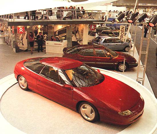

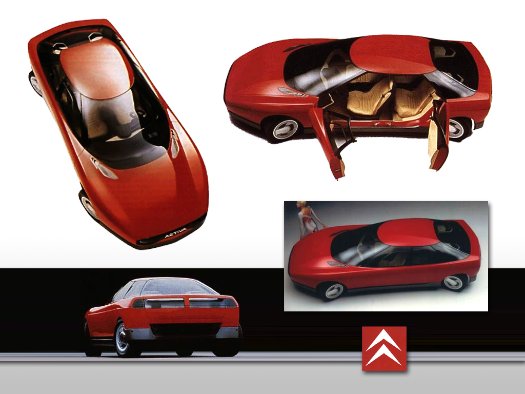

J'ouvre ce sujet pour avoir enfin un endroit ou parler du système activa et le comparer, le cas échéant, au système bose ou autre, sans pour autant faire de hors sujet et pourrir des poste tel que celui de la C5 MK3
En quelques mots qu'es que le système activa ?
petite histoire : l'activa est l'aboutissement de longues recherche démarré sur la DS il y a plus d'une cinquantaines d'années. Citroen présente en 1988 la première voiture capable de prendre un virage totalement à plat. Elle était équipé entre autre de quatre roues directrices, de la suspension hydractive (première génération) et du fameux "Système Citroen de Contrôle Anti-Roulis". C'était un concept car sur base de berline totalement futuriste pour l'époque (a des années lumière du design de la BX )
Le second concept présenté deux années après perds quelques éléments technologiques comme les roues directrices arrière. Mais gagne en contre parti un moteur V6 de plus de 200ch, de quoi bien s'amuser.
Ce concept aurai pue être une superbe XM coupé.
Enfin l'aboutissement industriel de toutes ces recherche est la xantia activa. La première voiture de série voué a une utilisation touristique à viré à plat. Elle fait aussi bien qu'une voiture de rallye mais avec le confort citroen en plus !
Elle est depuis 1999 et toujours aujourd'hui le véhicule le plus rapide au fameux test de l'Elan à Älgtestet sur plus de 280 automobiles testées. (Dont une grande partie de porches et autre véhicule dédié au sport.)
Cette technologie est sans aucun doute l'aboutissement du principe de suspension hydraulique développé et utilisé sur toutes les grandes citroen depuis la traction 15 six H.
